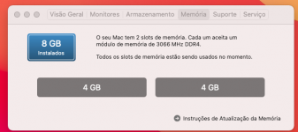

[USUÁRIO = 175] @tuliodomingos [/ USUÁRIO] O objetivo de usar os eventos restritos kext para a memória é que você não precisa de nenhum tipo de mapa personalizado. O kext corrigirá um guia de memória para mostrar 4 slots e eles serão preenchidos corretamente de forma automática. Se você estiver usando um mapa de memória personalizado, desligue-o. Entendeu amigo?
Eu também já remapeei o USB para 7,1. Se você estiver usando meu EFI, uma única coisa que você precisa fazer é adicionar informações SMBIOS e pronto. Nada mais necessário. a menos, é claro, que você não está usando meu EFI, então sim, você fez todas as coisas certas além de adicionar um mapa de memória personalizado. Como eu disse antes, você pode desligar isso.

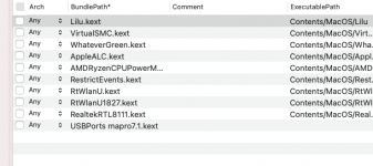

Captura de Tela 2021-05-25 às 15.30.10.pngCaptura de Tela 2021-05-25 às 15.31.16.png
[USUÁRIO = 175] @tuliodomingos [/ USUÁRIO] O mapeamento manual de memória não é mais necessário, pois o RestrictEvents Kext faz um trabalho melhor em corrigi-lo, além de remover um guia PCIe e corrigir o nome da CPU neste Mac. Estou bem ciente sobre o mapeamento de memória e se eu quisesse avisar como pessoas sobre o mapeamento de memória, colocaria um guia sobre ele como fiz no meu thread X570-E, mas obrigado pelo aviso.

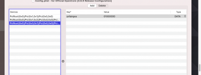

esse e a configuraçao para. DRM APPLE TV. FUNCIONE CORRETO???Captura de Tela 2021-05-25 às 15.35.03.png

usar os eventos restritos kext fará com que sua cpu exiba corretamente sobre este mac. Por exemplo, eu uso um 5900X e é isso que ele lista sobre este mac em vez de uma cpu intel w. Se você estiver usando um Ryzen de 6 núcleos, será necessário alterar o ProcessorType no config.plist de 0 para 1537. O DRM não está mais funcionando injetando por meio das propriedades do dispositivo? Se não for, use o método do argumento de inicialização. unfairgva=1

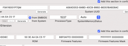

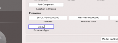

eCaptura de Tela 2021-05-26 às 03.28.18.pngCaptura de Tela 2021-05-26 às 03.28.00.pngCaptura de Tela 2021-05-26 às 03.29.06.png
bingo. deu tudo certo com 1537. em 4 core tem que muda os dois processor Type
